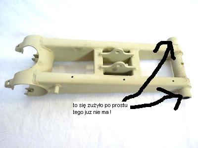

więc mam taki problem w tylnim wahaczu tam gdzie wchodzą lulejki (łozyska igiełkowe) po prostu rozwaliło mi się to ;/ i czy jest szansa na naprawę tego jeśli tak to jak przyspawać coś czy coś innego
to jest pokazane o co chodzi :)

idź z tym do tokarza, dorobi Ci nowe tulejki i po sprawie.

Musisz wymienić łożyska igiełkowe oraz tę dużą tuleję i po sprawie. Łożyska na all... po 19 pln , tuleja do tokarza.
