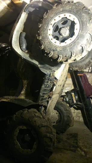

Odpalenie - kluczyk, ssanie - pompa paliwa działa - naciskam zielony przycisk, rozrusznik kręci i kręci i kręci i.... w tym czasie odpalałrobertmuszka pisze:Co znaczy, ze próbujesz odpalić, kręciłeś trochę czy po prostu liczysz na pierwszy strzał.
A po h. odpalasz bez tłumika, przecież zmieniasz ciśnienie na wydechu.
Quad stał nie nie w poziomie i przychodzi mi do głowy temat czujnika przechyłu, czy jak on sie nazywa, może to trwało zanim doszło że coś jest nie tak i nie pozwala odpalić.
Co do tłumika nie raz odpalałem bez tłumika i palił, a zdjąłem po to by wymienić watę stalową w środku bo był już z niej miał.
Po postawieniu na 4 koła odpalił i było wszystko ok. Postał chwile zapalony, tak jak zawsze robię przed wyjechaniem, dodaję gazu a tu coś nie tak jakbym miał bardziej wciśnięty cyngiel, ale pojechał i zdusiło go, po tym już nie odpalił. Zapalony silnik w sobotę pochodził z 10 sek. max, a dziś do 1min.
Zerknę jeszcze faktycznie na ten czujnik, możliwe. Gdzie on się znajduje i jak mam go "odblokować"?
Wujek google mnie przekierował na różne strony, jak na Quadzika tak i...
Otóż na... gdybają czy Grizzly ma takowy czujnik, nikt nie precyzuje co i gdzie trzeba dotknąć, zepsuć, wymienić...
Co do mojej sytuacji, mnie nie wywala żadnych błędów na liczniku. Czy świeci ikona silnika, nie zwróciłem uwagi.
Mnie jeszcze przychodzi na myśl, że pompa paliwa łapnęła powietrza, bo miałem ledwo co paliwa i odpaliłem - odpalił. Zgasiłem, pchnąłem go do przodu automatycznie poszedł wyżej i już nie odpalił, poluzowałem koła poszły do tyłu i w tym momencie odpalił. Dziś na 4 kołach odpalił do 1min a potem zdusiło go

Dzisiejsza praca wyglądała tak.
Przyszłem z nadzieją że odpali, może faktycznie zduszony więc dymy musiały się wywietrzyć, no ale nie.
Sprawdziłem wtrysk działa mgiełka leci
Potem jeszcze raz rozebrałem przekładnie, szukając jakiś błędów.
Kolejna próba porozumienia, już prawie zapalił, ale nie.
Wczoraj zanim zabrałem się ca cokolwiek pomyślałem o wykręceniu świecy, a że była do...na i nie mogłem kluczem do świec wykręcić to odpuściłem. Dziś jednak postanowiłem ją wykręcić
Jutro przeczyszczę (bo dziś już nie dam rady) i zakręcę jak nie pomoże to kupię nową i zobaczymy co dalej

powiem ci tak, misiek stał z przerwą ok 3-4 dniową na 4 łapach, a tak to cały czas podwieszony
airboxa ściągłem zaraz na początku i szczerze powiem nie odpalałem go przez okres serwisu. dopiero w tym tygodniu w sobotę został po raz 1 odpalony i to bez airboxa i bez tłumika w pozycji na świecę. fakt filtr mam nasączony świerzy nówka, ale jeszcze ani gram powietrza nie przeleciał przez niego do przepustnicy
Po odkręceniu świecy schowałem do kieszeni i poszłem do domu po drodze spotkałem znajomego co też lubi sobie dłubnąć przy aucie. Pokazałem mu świecę i opowiedziałem co robiłem w jakiej pozycji stał quad itd. Powiedział że olej ściekał jakimiś wężykami czy kanalikami i po odpaleniu (jak go dobrze zrozumiałem) zrobiło się zbyt niskie ciśnienie i zaczął kopcić do świecy (chyba coś przekręciłem - dla mnie to czarna magia) do sedna - powiedział że zanim odpalę quada który stoi w takiej pozycji tak długo powinien długo postać na 4 kołach by wszystkie płyny ściekły tam gdzie ich miejsce...
Ja za bardzo nie widzę w tym sensu i logiki, ale jak wyczyszczę tę świecę to zobaczymy co mi powie misiek - czy wogóle coś powie

Właśnie wróciłem z garażu bo mnie coś trafiało.
Przeczyściłem świecę papierem ściernym bardzo drobniutkim i wkręcam ją z powrotem... i nic - lipa
Wykręciłem ją i sprawdzam iskrę na świecy - jest.
Kupić nową skoro jest iskra?
Co dalej? Gdzie szukać przyczyny? Może jest coś zapowietrzone od strony paliwa? Skoro stał i miał minimum paliwa (potem się zorientowałem)
Macie jeszcze jakieś pomysły? Jak nie to muszę oddać na warsztat co mnie bardzo nie satysfakcjonuje bo to nie moja robota
