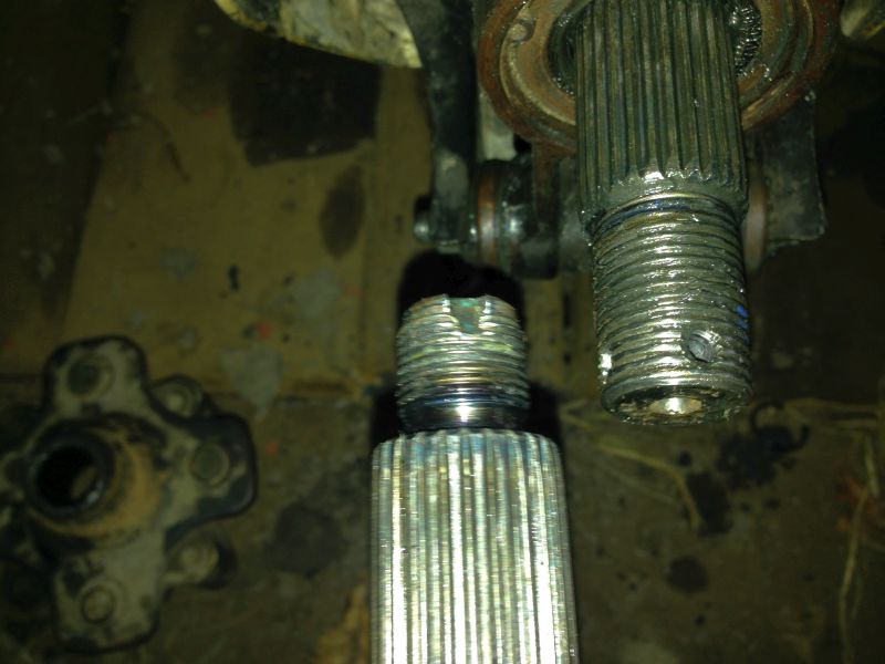

Jak wspominałem w jednym z wątków ukręciłem lewą tylną półoś, trochę na swoje życzenie ale nie w tym cały problem...
Zamówiłem nową oryginalną w serwisie no i jazda z wymianą... Wszystko było idealnie do momentu przykręcania piasty, śruba w nowych jest dużo większa a co za tym idzie nakrętka nie pasuje... Niestety nakrętka nie jest dołączona do podobno kompletnej półosi i jestem pewien że serwis/sprzedawca jej nie wyciągnął bo sam był zdziwiony zaistniałą sytuacją a wszystko było ładnie oklejone taśmą CF MOTO...
Okazuje się że zostały zmienione półosie na inne gdzie śruba:
1. Stary model: M20x1,5 (zagniatany rant)
2. Nowej: M24x2,0 (zabezpieczenie)
Samą nakrętkę idzie dostać w każdym większym rolniczym lub sklepie z częściami do ciężarówek koszt koło 9zł.
Co mnie zniesmaczyło to po pierwsze brak informacji na ten temat, ale najważniejsze jeżeli jest zmiana półosi, która jest dosyć droga, to można by dorzucić nakrętkę która jeżeli w detalu kosztuje 9zł w zakupie pewnie nie przekroczy 3 zł....
Poniżej zdjęcia i mam nadzieję że komuś oszczędzę k.rwowania o 21
