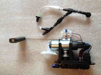

Witam, padła mi pompa paliwa - can am renegade 800 z 2008r szukam zamiennika. Wiem, że do młodszego rocznika istnieje zamiennik od GM, może ktoś doradzić?

Sprawdź ten link ;
http://www.pompypaliwa.home.pl/pl/p/pompa-paliwa-Can-Am-Renegade-800-2007-2011/2920

Post autor: qewed » czw 25 lip, 2013
Dzięki kolego, jutro tam dzwonię postaram się coś ustalić:)

Post autor: EJSTOBER » pt 26 lip, 2013
Ustaliłeś coś ?
Pasuje?

Mam pompkę wyciągniętą ale dopiero w następny poniedziałek będę we Wrocku zobaczymy co i jak i dam zanać. Byłem na ich stronie i wydaje mi się, że to dobry trop.

Post autor: qewed » wt 03 wrz, 2013
Witam, pompa wymieniona, wszystko hula koszt 200zł oryginał bosch'a.
Kupiłem przez serwis samochodowy w Jeleniej Górze. Dzięki Ejstober za wskazówkę..

Numery miałeś takie same czy ten oryginał z samochodowego miał 004 na końcu ?
Ja kupiłem jakiś najzwyklejszy zamiennik za 90 zł , puki co działa.
