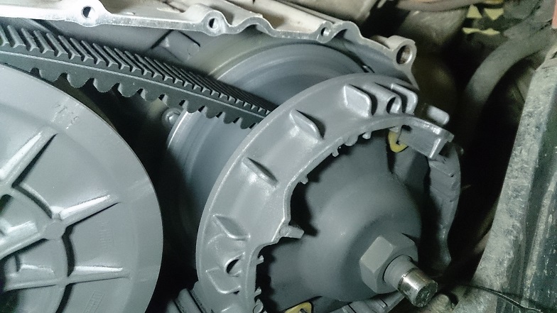

Przyjrzyj się talerzom bo przy Twojej jeździe i tym przebiegu pasek coś zbyt mocno/szybko Ci wpier@alalalala
oolsztyniak pisze:3227 km
Pasek podobno trzeba docierać, może przy delikatnym docieraniu dobrze się ułoży i dłużej będzie żył?
Jakbym miał zapłacić 160$ za pasek to wolałbym kupić oryginał bo kosztuje podobnie a wiem, że wytrzyma sporo kilometrów.
