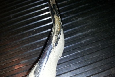

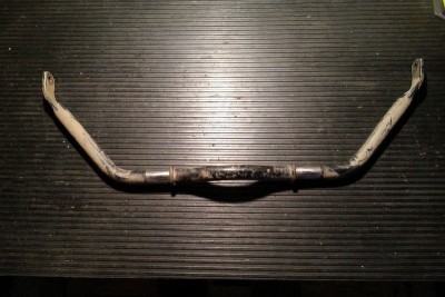

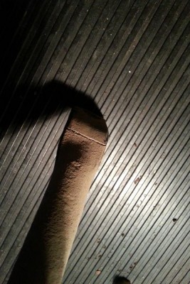

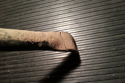

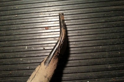

Koledzy, przyjrzyjcie sie drazkowi stabilizatora w swoich X8. U mnie zrobilo sie takie cos. Pekniecia z obudwu stron (prawe/lewe kolo). Zauwazylem przez przypadek podczas wymiany olejow. Dziwna sprawa. Drazek juz wymieniony na nowy.

No to nie jestem sam co prawda u mnie cf 500 ale mój drążek również pękł po demontażu i dokładnym oglądnięciu nie ma śladów działania jakiś sił zewnętrznych uderzenia itp a pękniecie wygląda łudząco podobnie do tego z tych pierwszych zdjęć. Póki co pospawane i trzyma zobaczymy co będzie dalej
