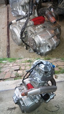

Pęknięty karter silnika Access 450

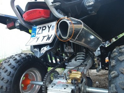

na razie wyciągnąłem zwężkę z rury, jest głośniejszy, fajnie strzela w tłumik, no i dostał ......kopa, zbiera się inaczej od samego dołu, teraz leci 135 km/h...... jest fajnie, dzięki Marcin

wycinasz zwężkę z rury, jest hewtnięta z 2-ch stron, ...szlifierka i schodzi, i z końcówki tłumika zwężkę też wyciągasz. Z gaźnika wyciągasz iglicę z taką membraną, tam trzeba zaślepić kanał który daje podciśnienie - ale tego nie robiłem, na razie mi wystarczy wyciągnięcie zwężki. Jest głośniejszy, fajnie strzela, no i zbiera się o wiele lepiej. Jeśli chodzi o prędkość było max 115-120km/h, teraz 135 km/h i poszedłby więcej ale odpuściłem, może innym razem sprawdzę, bo było mokro.
