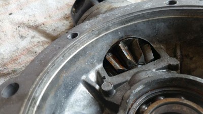

W dyfrze rozsypały się łożyska i zamiast oleju była woda z piachem. Rozebrałem go, zęby są trochę wytarte (nie wiem jak wyglądają nowe), występuje lekki luz. Widać go na filmie:
[youtube]http://youtu.be/EY_AnVjjfJg[/youtube]
Czy jak wymienię tylko łożyska i uszczelniacze będzie się to nadawało do jazdy?
Przypuszczam że będzie bardziej hałasował.
Czy trzeba szukać nowego dyfra?
