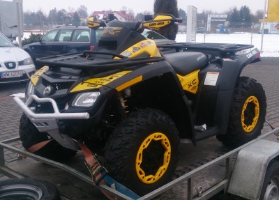

Postanowiłem prowadzić dzienniczek z mojej przygody z Outlanderem XXC.
Wielu z was zna ten model, wielu twierdzi że to najlepszy wyprodukowany quad do tej pory.
W jego posiadanie wszedłem niejako przez przypadek. Ze względu na mój styl jazdy zakupiłem Renegade 800X, niestety stan techniczny zmusił mnie do wymiany jej na inny pojazd. Niestety lub stety "po Renegade już nic nie jest takie same" więc postanowiłem poszukać następnego egzemplarza, koniecznie z regulowanym zawieszeniem. W Szamocinie znalazłem Renegade w owczym przebraniu czyli właśnie Outlandera 800 XXC z 2011 roku i z przebiegiem 1254km nakręconym w czasie 72mth.
Jakie mam plany wobec niego jeszcze sam nie wiem, przed zakupem zakładałem usunięcie bagażników w celu obniżenia wagi, założenia kierownicy Flexxa io sprzęgła CVTecha. Jednak chwilowo wstrzymałem się z tymi zmianami ponieważ jak się okazało moje Renegade było mocno zmęczone i nie dysponowało pełną mocą w odróżnieniu do Outlandera, który mi wystarcza.
Po krótkiej przejażdżce podjąłem decyzję o najpilniejszych zmianach:
Itp Holeshoty trafiły na półkę w garażu gdyż nie radziły sobie z błotem , nawet takim ledwo zakrywającym dolną cześć opony, a błoto w mazowieckich realiach jest wszechobecne.
-Na tylną oś trafiły dystanse 45 mm ART ale szybko dołączyły do nich 30mm poszerzenia na przedniej osi ponieważ mocno poszerzony tył powodował niestabilną jazdę na wprost po śliskiej nawierzchni z tendencja do myszkowania tyłu na boki
-Na felgi założyłem opony 26' BigHorn 1 Radial, co prawda trochę zużyte ale o niebo sprawniejsze niż fabryczne ogumienie.
-Do tyłu powędrował mały 10W led światła cofania w wersji flood
-Do przodu tymczasowo wyciągarka DW Maverick 3500 ze szmacianą liną.
-Wymienione zostały świece na nowe NGK
-Zmiana olei: silnik Motul 300V Racing Syntetic 10W40 +filtr, most tylny + skrzynia Motul 75W140, przedni most Motul 300 Gear 75W90
-Zainstalowałem kierunkowskazy z użyciem wąziutkiego przełącznika Stage6
-Odpowietrzenie skrzyni i zbiornika zostało wyciągnięte pod kierownicę
-Dociągnięty i sklejony został drążek skrętny w tylnym wahaczu
W drodze mały led NSCC combo 36W o rzeczywistej jasności 4500lm i snorkiel wylotu CVT od XMRa

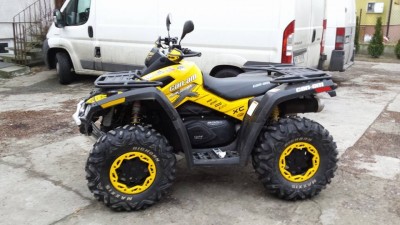

Re: Nowy użytkownik Outlandera 800 XXC 2011
piękny sprzęcik
pomyśl o izolacji wydechu na wysokości skrzyni pasowej, bo będzie się smarzyła obudowa CVT
warto wymienić tam uszczelkę po zaizolowaniu wydechu
dodatkowe oświetlenie u siebie miałem na osobnym zasilaniu z aku i przekaźniku, sterowanie z oryginalnych świateł, raczej bym nie podpinał lkedów do oryginalnej instalacji
wyprowadź sobie odmę skrzyni biegów pod licznik bo zbiera się w niej woda
załóż koniecznie snorkla na airboxa bo podczas bardzo szybkich przelotów niefortunne ustawienie wlotu do niego powoduje, że woda rozbryzgiwana przez przednie koła ładuje się bezpośrednio do filtra powietrza
jeszcze parę uwag by się znalazło
tak czy inaczej PIĘKNY i Fantastycznie prowadzący się sprzęt !!!!!
GRATULACJE ZAKUPU !!!!
PS. WYWAL te BH i załóż Altraki
będzie moc

Dziękuję, będę starał się pomagać mu w tej bezawaryjności rzetelną obsługą.marioIII pisze:Zacny sprzęt, Gratulacje
oby służył Ci bezawaryjnie
A czym izolować? Bandażem? Bo mam z nimi kiepskie doświadczenia, ciąglę się rozpadają. Masz na myśli uszczelkę wewnętrznej obudowy CVT?Pingwin Legnica pisze:piękny sprzęcik
Instalkę mam już zrobioną, dokładnie tak jak piszesz, podłączaną do akumulatora z przekaźnikiem i bezpiecznikiem, sterowanie będzie z wolnego przełącznika w Stage6, z instalacji quada będzie tylko + do wysterowania przełącznika żeby po zgaszeniu silnika nie był podawany prąd na leda.Pingwin Legnica pisze: dodatkowe oświetlenie u siebie miałem na osobnym zasilaniu z aku i przekaźniku, sterowanie z oryginalnych świateł, raczej bym nie podpinał lkedów do oryginalnej instalacji
Już zrobione, wyprowadzone pod licznikiemPingwin Legnica pisze: wyprowadź sobie odmę skrzyni biegów pod licznik bo zbiera się w niej woda
Taki mam właśnie plan, szukam tylko jakiejś miekkiej gumy która będzie wyjściem z oryginalnego chwytu powietrze i przejsciem na jakis snorkiel. Chyba że sprawdzę jak wyglada to w XMR. Snorkla nie chciałem wyprowadzać na zewnatrz tylko również pod licznik żeby zachować oryginalny wygląd quada.Pingwin Legnica pisze: załóż koniecznie snorkla na airboxa bo podczas bardzo szybkich przelotów niefortunne ustawienie wlotu do niego powoduje, że woda rozbryzgiwana przez przednie koła ładuje się bezpośrednio do filtra powietrza
Ty jak miałeś to zrobione u siebie?
To w takim razie pisz, pisz, pisz im więcej wiedzy tym lepiej.Pingwin Legnica pisze: jeszcze parę uwag by się znalazło
Alltraki też mam, ale szukam używanych felg do nich, BH lepiej sprawdzają mi się październik-kwiecień bo wtedy u nas prawie wszędzie jest błoto a jednak 2,5cm przeswitu to zawsze cos, lepsza trakcja i mniejszy nacisk na cm2 też jest nie do pogardzenia, no i temperuja troche moje zapedy bo lekko zmulaja quada.Pingwin Legnica pisze: PS. WYWAL te BH i załóż Altrakibędzie moc

http://allegro.pl/listing/listing.php?o ... -4-mt-0113DKfan pisze: A czym izolować? Bandażem? Bo mam z nimi kiepskie doświadczenia, ciąglę się rozpadają. Masz na myśli uszczelkę wewnętrznej obudowy CVT?
Kolega zakupił jedną z takich do Mavericka i było okej - trzeba ją tylko ciasno zakręcić. Najlepiej na mokro a jak wyschnie to się skurczy.
Kolega kiedyś kupował zestaw snorkli spytam się czy mu zostały.Taki mam właśnie plan, szukam tylko jakiejś miekkiej gumy która będzie wyjściem z oryginalnego chwytu powietrze i przejsciem na jakis snorkiel. Chyba że sprawdzę jak wyglada to w XMR. Snorkla nie chciałem wyprowadzać na zewnatrz tylko również pod licznik żeby zachować oryginalny wygląd quada.
Co do olei to napisz swoje spostrzeżenia bo sam jestem ciekaw jak to wygląda. Duża jest różnica w cenie między Motulem a XPS ?
