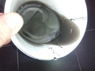

Witam za bardzo przechwaliłem dziś kiedy myłem quada zauważyłem że pod tylny mostem kilka kropli oleju po dokładnych oględzinach okazało się że cieknie z obu uszczelniaczy, czy możliwe jest to że uszczelniacze poszły przez to że w oleju było dużo opiłków a kolor oleju przypominał srebrzankę.

Tak możliwe,moglo to przyspieszyc wytarcie zimeringow.....
Na przyszlosc ci podpowiem zebys wężyk odmy od tylnego dyfra zmienil na dluzszy i pociagnal po ramie az pod licznik,fabryczny jest zbyt krotki , w moim quadzie X8 był wlozony w rame z tylu quada i podczas jazdy w głębszej wodzie do tylnego dyfra na bank dostala się woda i ztad taki kolor oleju..

sebavfr kiedy wymieniałeś olej w mostach?

Olej wymienili mi na pierwszym przeglądzie po 100 podobno? teraz ma 900.

Ja wymieniam co 500 km mosty i silnik i teraz przy 2300 jest dopiero olej czysty w dyfrach,a tak w cześniej był z opiłkami i mętny bo wiadomo musi się most dotrzeć.

Zdecydowanie za długo zwlekałeś.
U mnie pierwszy na 100, drugi 800, trzeci 2200, czwarty 3000

Olej to tragedia nie wiedziałem że tak może się docierać zrobiłem płukanie mostu zaleje świeżym olejem przejadę z 10 km i wyleję.

możesz tak spróbować
U mnie też były opiłki a olej z dna był aż srebrny
