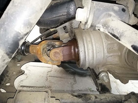

Witam serdecznie.
Mam wyciek taki jak na zdjęciu.
1. Co należy wymienić, wie ktoś może skąd zdobędę części? moze na allegro coś jest?
2. Duzo przy tym będzie roboty? trzeba cały dyfer rozbierać ?
Re: Kodiak 450 - Wyciek z tylnego dyfra
wyciek w miejscu wejscia wieloklina wału napędowego do mostu.
Prościzna wymiana usczelniacza załatwi sprawę. Spróbuj na allegro, jak nie to wyjmij most i uszczelniacz i spróbuj dopasować - tak nawet wyjdzie taniej. Trzeba wyjmować most/dyfer - to jest już rozpisane w manualu.
pzdro
pzdro
Serdecznie dziękuje za odpowiedz!!
Sprawdziłem od razu olej w dyferzę i za dużo to go tam nie było...
Mogło się coś uszkodzić przez ten czas? Nic się nie działo do czasu i żadnych dziwnych dzwięków nie ma, ale nei wiem czy się na coś przygotowywać..
2.
Czy taki zestaw naprawczy załatwi sprawę ?
http://allegro.pl/uszczelniacze-dyfera- ... 95206.html
2.
Najlepiej sprawdź katalog części. Google pomoże. Powinno pasować, ewentualnie wyjmij i pomierz zużyte usczelniacze a następnie zamów.
Dziekuje za odpowiedz.
Czy mógłby ktoś miły powiedzieć mi, który to uszczelniacz z katalogu ??
http://www.yamahamotorsports.com/partvi ... EH_-_2014)
Ja niestety dość srednio go ogarniam.
To będzie numer 25 czy 32 ? bo na te typuje..![Smile :)](https://quadzik.pl/forum/images/smilies/icon_smile.gif)
Raczej 32, ale głowy nie dam sobie obciąć...
