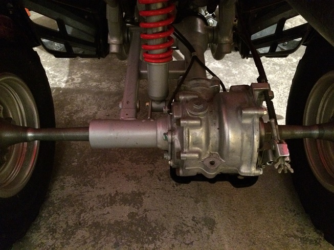

TAK TO QUAD SPORTOWY , TYLKO MUSZĘ COŚ WYKOMBINOWAĆ KONIECZNY HAK

CHODZI MI BARDZIEJ NIE JAK ZAMONTOWAĆ TYLKO CO DOROBIĆ COŚ ŻEBY MOZNA BYŁO ZAMONTOWAĆ TEN HAK

to jest wahacz a nie rama więc z tym obciążaniem to słaby pomysł
jak sam widzisz nie można założyć

Re: HONDA TRX 250 EX HAK !!!
http://www.ebay.com/bhp/honda-recon-hitch
amerykanie mają na hak patenty

DZIĘKUJE ZA RADY . CHYBA JEST TYLKO JEDNO ROZWIĄZANIE DOSPAWANIE ,ALE NIE WIEM CZY NIE SZKODA QUADA . CO O TYM SĄDZISZ ?
http://www.ebay.com/itm/New-1997-2014-Honda-TRX-250-TRX250-Recon-ATV-Trailer-Hitch-Ball-Hitch-/311232185615
TO CHYBA BEDZIE PASOWAŁO CO ?
Myślę, że tak. Dobry ślusarz wyspawa Ci to bez problemu.
Jak będziesz ciągał lekkie rzeczy to krzywdy nie ma foreman też ma hak przy wahaczu i to fabrycznie .
Trawa od kosiarki liście na przyczepce parę klocków do kominka.
Ja ciągałem nawet Camping Niewiadowa pod wiatę jak śnieg spadł i auto przednionapędówka pod górę nie dawała rady i nic się nie działo.
Wszytko kwestia umiaru
