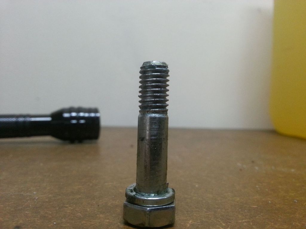

Witam , zabrałem się dziś za wymianę owej felernej śruby w x8 z 2016r , po odkręceniu śruby okazało sie ze nic nie trzeba zmieniać , nie wiem czy 2015 rocznik tez już ma śrubę odpowiedniego typu, oczywiście o twardości 10.8 ale 2016 jak widać na załączonym zdjęciu tak , wiec poszedł klej do gwintów i skręcenie wszystkiego do oporu
. Pozdrawiam i dzięki za pomoc !
