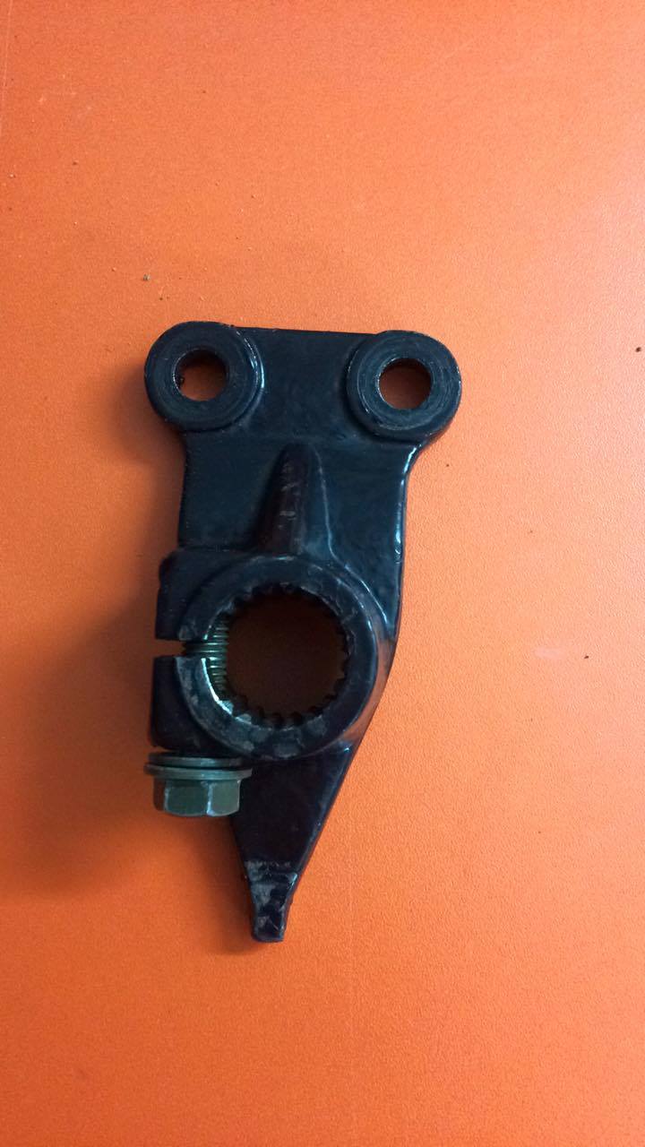

Pingwin Legnica pisze:W X8 z EPSsem należy wymienić śrubę w dolnej płetwie od wspomagania.
Na fotkach stara i nowe śruba. Chyba widać dlaczego. Fabrycznie założony jest zły typ śrubyGwint się wyrabia i płetwa zaczyna sobie chodzić góra-dół.
Dodatkowo należy dokręcić ją mocno na mocny klej. Po tej czynności najczęściej niestety czeka Was ustawienie zbieżności.
Należy bezwzględnie kasować pojawiające się luzy we wspomaganiu bo wyrabiają się wielofrezy.
Witam , troszkę odkopię temat , w którym miejscu są te śruby które należy wymienić? (w którym elemencie wspomagania - płetwa mało mi mówi )
Re: CF MOTO X8 ULEPSZENIA ITP:
Czy jest ktoś może kto wymieniał ta śrubę ? i jest mi w stanie powiedzieć czy to ta płetwa i śruba którą należy wymienić ?
- Posty: 642
- Imię: Wojtek
- Lokalizacja: Suwałki
Nie mam wspomagania ale na pewno chodzi o to .
