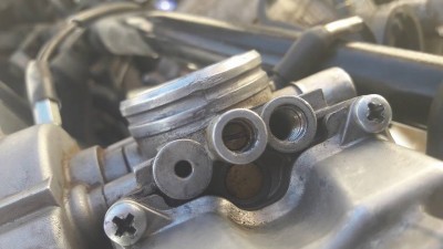

Jeszcze jedno pytanie:
Czy ten otwor z gwintem po prawej od srubki od mieszanki nie powinien być zaslepiony czy cos?

Re: CF Moto 500 - duzo pali i nie trzyma obrotow po odpaleni
Dogialem blaszke od plywaka, i ustawilem gaznik, ze jest calkiem spoko. Uszczelnilem tez wlot od airboxa.
Teraz bede testowal spalanie. Moze palil mi duzo bo szybko jezdzilem na obrotach 6 - 7 tys.
Bede jezdzil wolniej. Srednio nie przekraczajac bardzo 5tys obrotow i 60km/h na prostej
