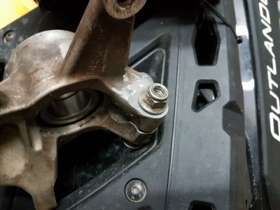

Żeby zrobić swojemu portfelowi dobrze oddałem zwrotnice do pospawania.
A ewentualnie sobie zrobię źle jak się wysypie
Rzecz jasna oddałem do fachowców w tej dziedzinie a nie przypadkowemu spawaczowi.
Przed podjęciem decyzji skonsultowałem to oczywiście z fachowcem i powiedział, że co prawda jak nowe nie będzie ale spaw na pęknięciu będzie bardziej wytrzymały niż cały odlew.
No i sama zwrotnica nie jest aż takiej kiepskiej jakości jeśli chodzi o alu
Od dołu nawet nie widać, że było coś robione a z boku lekki garb.
Zrobiłem na tym 160 km i trzyma, co jazda będę zerkał. Jak pęknie znowu to kupię nową i tyle. Na dzień dzisiejszy uważam, że to dobra decyzja. Kumpel zrobił dokładnie tak samo, jeździ i jest ok więc dlaczego u mnie ma być inaczej?
Przy okazji wymieniłem łożysko na nowe bo stare miało już delikatny luz.
Demontaż jest ciut czasochłonny więc nie zwlekałem z decyzją o wymianie
Re: Can Am Outlander XTP 1000 czas zacząć przygodę :)
Demontaż nie jest tragiczny ja bym chyba jednak kupił nowa to trochę zbyt ważny element żeby co jazda zastanawiać się czy nie pęknie ... do nowego mavericka zwrotnica 700 zł wiec do outa pewnie ciut taniej, na Teoim miejscu bym się zastanowił nad wymiana.
Widać, że ładnie pospawane. Ale zawsze to spaw i podczas spawania temperatura mogła zmienić strukturę tego elementu.
Ja też wymieniłbym to na nowe, ale to jest decyzja Łukasza.
Spawanie niestety nie bedzie tym samym co odlew jednolity. Jakby dobrze tego nie wykonac. Przy ekstremalnej jezdzie tym bardziej tym bardziej mialbym obawy. Gdyby Kolega jezdzil wybitnie spacerowo ( tak jak ja ) to nie byloby z tym wiekszego problemu.
Wjeżdża się w zimę w lodowatą wodę i nic
W szamocinie zwrotnica 900 zł, u jakiegoś typa używana 750
Wymienić zdążę. Wg opinii gościa, który to spawał pęknięcie było dość "stare". Poza tym pamiętajmy że tam są dwa te "języki" czy jak to tam nazwać
Ramy ludzie spawają i jeżdżą więc... Nie powinno być tak źle
Ogólnie to pęka najczęściej od zbyt mocnego skręcenia śrubki warto ja sprawdzić dynamometrycznym
No widzisz a niektórzy twierdzą , że od złego ustawienia zawieszenia.
Ciężki temat ale mam nadzieję, że spaw da radę.
Wiesz spawanie stalowej ramy to nie to samo co spawanie odlewu o nieokreślonym składzie do którego trudno dobrać odpowiedni topnik bo nie do końca wiesz co spawasz.
Może pęknąć od zbyt mocnego dokręcenia+przeciążenia, wady materiałowej, wady odlewu itd. Ciekawe czy kiedykolwiek było to odkręcane bo quad chyba był dość świeży jak kupowałeś.
