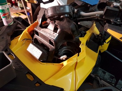

Żeby nie było nudno dziś trochę modyfikacji.
Wyprowadzony prąd pod LED'a na oddzielnym włączniku z przekaźnikiem i bezpiecznikiem + włącznik hermetyczny a led ma przyjechać dopiero jutro niestety - czekam.
Zamówiłem spoot led 4d 72 wat - podobno jakaś nowość wśród ledów 4d i 5d - chyba, że to chwyt reklamowy ;)
Przygotowana instalacja pod uchwyt Garmina - zostało podłączyć.

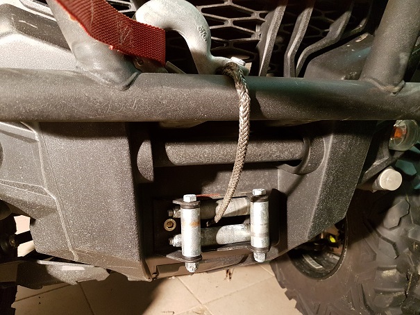

Do Warna wpadła lina syntetyczna muszę jeszcze zamontować prowadnicę.

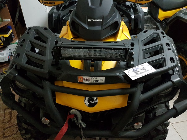

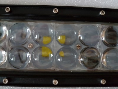

No i przyjechał Led 72 watt 4D spoot ze sklepu www.atvmoto.pl
Dlaczego spoot? Nie zależy mi na szerokim świetle, chce długie światło mieć przed sobą.
Poprzednia listwa była spoot+flood i nie byłem do końca z niej zadowolony, oczekiwałem dłuższego strumienia światła. Na boki zawsze można domontować jakieś mniejsze lampy i będzie git, do przodu dawać dwie to już przesada. Liczę, że był to dobry wybór :)

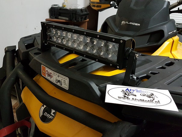

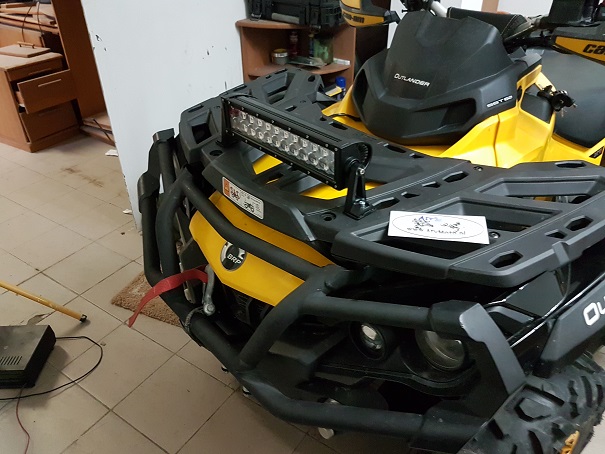

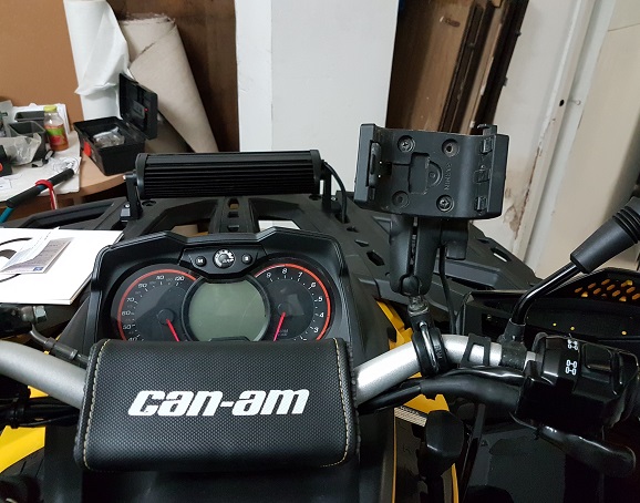

Led zamontowany, uchwyt do Montany też :)
Niestety na razie prowizorka bo led poszedł na bagażnik.
Uchwyty montażowe są za szeroko i nie wchodzi na bamper, kończą się dokładnie w miejscu spawów bampera. Muszę coś wykombinować bo na dłuższą metę taki stan rzeczy być nie może.
Na szczęście szerokość była idealna w śruby montujące bagażnik więc montaż bezinwazyjny.
Ma ktoś jakiś pomysł jak go zamontować, żeby wszedł na bamper?

oolsztyniak pisze:Ma ktoś jakiś pomysł jak go zamontować, żeby wszedł na bamper?
Rozwiazaniem byl by montaz do bagaznika od strony "czoła".
Ale nie wiem czy nie wystawal by za bardzo do przodu (wystawal bardziej lub na rowni z bumperem co nie jest wskazane)
Duzy i mocny led ale problem z usadowieniem go ;)
Ewentualnie krótsze uchwyty...
martinio69
oolsztyniak
Posty: 4252
Rejestracja: wt 24 wrz, 2013
Quad:: xxc 1000r
Imię: Łukasz

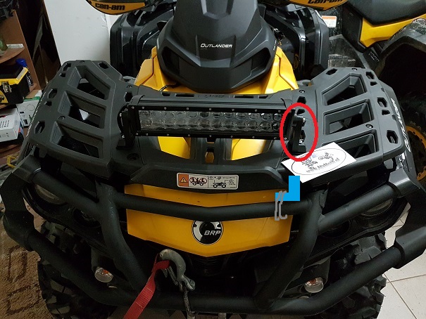

Re: Can Am Outlander XTP 1000 czas zacząć przygodę :)
Post autor: oolsztyniak » sob 04 lut, 2017

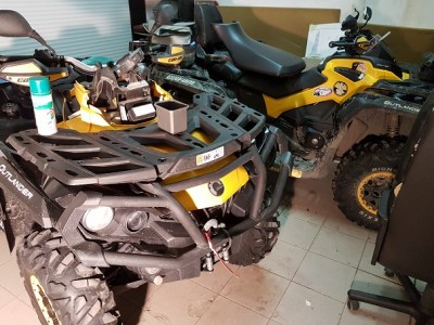

Też miałem pomysł jak Ty ale led jest za szeroki i na oryginalnych "łapkach" nie da się zamontować.
Krótsze też nic nie dadzą niestety.
Chyba jakieś opaski metalowe będę musiał wymyślić albo jakiś płaskownik i gdzieś wysunąć go właśnie bliżej początku bagażnika.
A fabryczny montaż przeszkadza bo wychodzi tak jak zaznaczyłem na zdjęciu
Post autor: martinio69 » sob 04 lut, 2017
Wiec pozostaje fachowa "rzeźba" :P
Pomysl nad uchwytami ktore beda o 180* odwrócone względem tych oryginalnych, wtedy ich podstawa chyba powinna sie zmiescic na tą rure na dole. Mocowanie w stylu... obejmy?
[EDIT]
Widzialem tez kiedys lampe ledowa zewnetrzna montowana na scianie ktora oswietlala baner. Miala uchwyty ktore przylegaly do tych zeberek (radiatora) z tylu lampy. A sruby byly przez uchwyt wkrecane miedzy te zeberka i o dziwo bylo to stabilne. (Klosz 1,5m waga ok 5kg i dwa uchwyty na kazdy po 4 srubki M5 albo M6)
