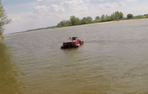

dzięki serdeczne za podpowiedź, sprawdziłem z bardzo wielką dokładnością wszystkie punkty które mi opisałeś rzeczywiście miałem delikatne luzy na rurach doprowadzających powietrze co CVT poskręcałem teraz dobrze przy okazji odkręciłem pokrywę od CTV wymieniłem pasek od skrzyni podejrzewam że to była przyczyna ślizgania chyba od nowości był nie wymieniany także wymieniłem uszczelkę i korek na nowy i myślę że będzie teraz ok :) okaże się niebawem na przeprawie przez Wisełkę
pozdrawiam sadi374
na takiej wodzie poległem przez odcięcie napędu :(

No woda po kanapę to już poziom hard zwłaszcza bez snorkli. Nie zgasł Ci pod wodą ? Jedno z odpowietrzeń skrzyni pasowej w kingu jest z tyłu za kanapą więc nie dziwię się że przy tak głębokim brodzeniu odcięło Ci napęd. Proponuje zainteresować się tematem snorkli, uchroni to Twoją maszynę przed problemem paska jak i ewentualnego zalania silnika.

wiesz właśnie mi zgasł ale nie próbowałem go palić wyciągnęliśmy go drugim quadem i za pomocą wyciągarki powiesiłem go na drzewie żeby wylać z niego całą wodę potem szybkie osuszenie panewki i odpalił UFF z serca kamień, właśnie zastanawiam się snorklami. Układ odpowietrzeń mam już w jednym palcu więc myślę o snorklach własnej roboty :)

Uważaj - quad został utopiony, woda nalała się przez tłumik do silnika, najprawdopodobniej zmieszała się z olejem. Jeżeli nie skontrolujesz czytaj nie zmienisz oleju możesz ZATRZEĆ silnik. Pozdrawiam

pierwsze co zrobiłem to oczywiście sprawdziłem olej w silniku woda nie wiem jakim cudem ale nie weszła do silnika olej jest czyściutki nie ma żadnego śladu wody, jakby weszła woda to bym miał kisiel z oleju z kolorze cappuccino
