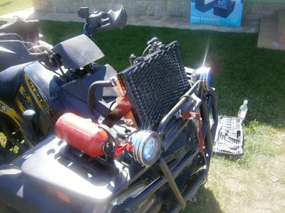

Biorę się za uszczelnianie przekładni. Jakieś wskazówki?
Przykład kolegi Tomala0997

witam
łukasz ulepszyłem swoją 300setkę
