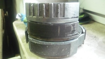

Kolejna awaria zaliczona :) aż miło posiedzieć w garażu. Opisze w skrócie aby kolejni początkujący wiedzieli coś tam więcej ;)
Podczas odśnieżania nagle zaczęły szwankować biegi a dokładne to ich wrzucenie. Podczas próby włączenia, obojętnie jakiego biegu następował potworny zgrzyt w skrzyni biegów! Na zgaszonym silniku odbywało się to bez problemów lecz bieg wrzucono tylko raz i prosto do garażu!
Po krótkim namyśle bierzemy się za oględziny sprzęgła. Odkręcamy dzwon co by sprawdzić szczęki (podlegały wymianie) a tu niespodzianka i oczywista przyczyna! Na jednej szczęce urwało się ucho mocowania sprężynki, lecz największa niespodzianka dla mnie, to rozmiar nakrętki trzymająca sprzęgło :shock: sic, nie mam takiego klucza na wyposażeniu :( głowa do góry, szybki telefon do znajomego i oto jest :D
Wypalarki plazmowe lub laserowe(chodź do lasera to jeszcze trochę im brakuje) wypalą co tylko wyobraźnia nasunie ;)
Zamawiamy nowe sprzęgło (możemy same szczęki, podobno można kleić okładziny), gdyż sprężynkę szlak trafił (nieosiągalna podobno), czekamy na kuriera :( Po założeniu nowego wszystko wróciło do normy. Więc na przyszłość
koledzy jak coś zgrzyta to nic na siłę nie robimy :)
