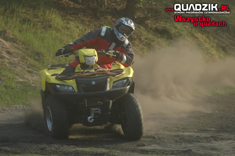

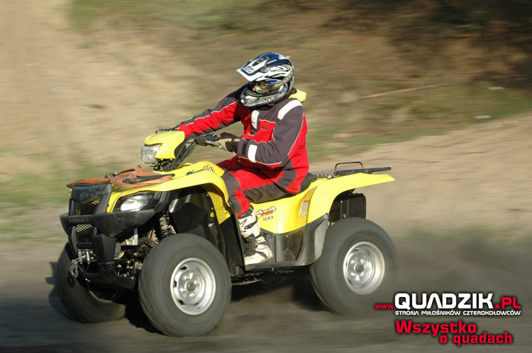

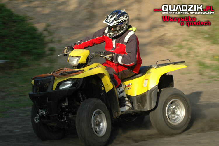

Zabierając się quadem za pokonanie zakrętu, na początek należałoby przed nim zwolnić i określić w międzyczasie, w którą stronę droga nas prowadzi (żeby nie bolało już na samym początkuJ). Jeżeli już wiemy, która to strona, w nią właśnie skręcamy kierownicę - załóżmy, że w lewo. Co dalej? Dalej czujemy jak quad próbuje wyrzucić nas z siodła na zewnątrz łuku po którym jedziemy. Żeby się nie dać trzeba nasz tułów wychylić w lewą stronę, co pozwoli na przeniesienie ciężaru ciała na nogę lewą, czyli do wewnątrz łuku. Natomiast prawą nogą zapieramy się o podnóżek, próbując jakby wypchnąć quada na zewnątrz zakrętu. Takie „cyrkowe figury”, czyli odpowiednie balansowanie ciałem, pozwolą nam na bezpieczne i sprawne pokonanie zakrętu.
Pamiętać trzeba, że w momencie, gdy zacznie quada stawiać na boczne koła należy z umiarem skręcić kierownicą w przeciwną stronę i lekko ująć gazu, co pozwoli na ustabilizowanie toru jazdy. Nie można w takim momencie próbować za wszelką cenę przejechać zakrętu, bo wywrotka murowana. Należy również wystrzegać się odruchu podpierania nogą tak jak ma to miejsce przy jeździe na motocyklu czy rowerze. Jeżdżąc na quadzie nogi zawsze powinny spoczywać na podnożkach.
Jak już potrenujecie przy małych prędkościach, to szybkie pokonywanie zakrętów poślizgami (tzw. slajdami) będzie dla was największą przyjemnością podczas jazdy na quadzie. Ale co zrobić, żeby wejść w poślizg quadem? Tak samo jak przy małej prędkości, przenosimy ciężar ciała, na odpowiednią stronę, przeciwną nogą wypychamy quada na zewnątrz zakrętu dodatkowo dodając więcej gazu, przez co tylne koła zaczynają uślizgiwać się, wtedy należy już tylko kontrować kierownicą i z umiarem operować gazem. Oczywiście ilość gazu powinna być tak dobrana, żeby wprowadzić quada w lekki poślizg – zbyt dużo gazu może doprowadzić do niebezpiecznego obrócenia quada, co w konsekwencji u mniej doświadczonych riderów może prowadzić do wywrotki.
