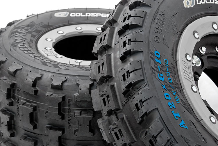

Opony to temat rzeka. Idealnych modeli w teren jest co najmniej tyle ilu jest użytkowników quadów. Dzisiaj nie będziemy się jednak zajmować walorami terenowymi opon, a raczej przybliżymy temat ich rozmiarówki. Potencjalne dwie takie same opony mają inną cenę. Dlaczego...? Płacimy także za ich wielkość. W zależności od posiadanego pojazdu musimy dobrać odpowiedni rozmiar – i nie zawsze taki, jaki chcemy. Warto jednak zaznaczyć, że nie zawsze większa opona kosztuje więcej. Bywa, że z uwagi na rzadkość danej niskiej rozmiarówki, ceny opon na małą felgę przekraczają często swoje „wielkie” odpowiedniki.
Rozmiarówka
Podobnie jak w sklepie z butami nie kupujemy byle jakiego obuwia, które tylko nam się spodoba. Prosimy o interesujący nas rozmiar, aby but był dopasowany i się sprawdzał. Tak samo jest w przypadku opon. Kupując ogumienie musi ono być dopasowane do felg, które posiadamy (ich szerokość oraz średnica). Warto jest także zwrócić uwagę na wysokość opony, aby była taka sama lub bliska zaleceniom producenta. Stosowanie innych na pewno wpłynie negatywnie na niektóre cechy pojazdu, np. układ kierowniczy, licznik prędkości i kilometrów czy inne. Choć są aspekty takiej zamiany, które należy postrzegać jak najbardziej pozytywnie.
