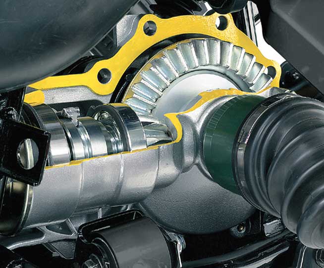

Przekładnia różnicowa została wynaleziona przez Carla Friedricha Benza, niemieckiego inżyniera i pioniera motoryzacji. Mechanizm ten ma za zadanie kompensację różnicy prędkości obrotowej półosi w układzie napędowym. Dzięki temu rozwiązaniu życie napędów w naszych pojazdach jest wielokrotnie wydłużone, mamy lepsze możliwości manewrowania pojazdem, mniejsze zużycie paliwa, opon i ograniczane są niepotrzebne napięcia. Po „naszemu” pisząc mechanizm odpowiada za to, że w trakcie jazdy po łuku, czy po nierównościach, koła mają możliwość pracy z różną prędkością obrotową, przy jednoczesnym stałym przekazywaniu napędu na daną oś.
Blokada
Działanie mechanizmu różnicowego finalnie doprowadza do takiej sytuacji, że kręci się to koło, które ma lżej. Niestety w przypadku jazdy terenowej, gdzie ważna jest trakcja na każdym kole, mechanizm jest naszym utrapieniem. Dlatego została wymyślona blokada, która częściowo ogranicza prędkości obrotowe kół na poszczególnych osiach lub wręcz całkowicie je blokuje, rozdzielając taką samą prędkość na obydwa koła tak, że moment obrotowy nie jest tracony.

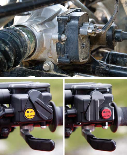

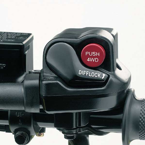

Producenci stosują różne rozwiązania. Najczęściej spotykaną blokadą jest całkowite zblokowanie przedniego dyferencjału, poprzez wciśnięcie przez rider’a przycisku na kierownicy. Rozwiązanie stosowane np. w quadach Yamaha czy Suzuki jest wygodne i bezpieczne, dodatkowo to użytkownik decyduje o tym kiedy i na ile blokada będzie załączona. Po wciśnięciu przycisku układ napędu jest blokowany elektronicznie.

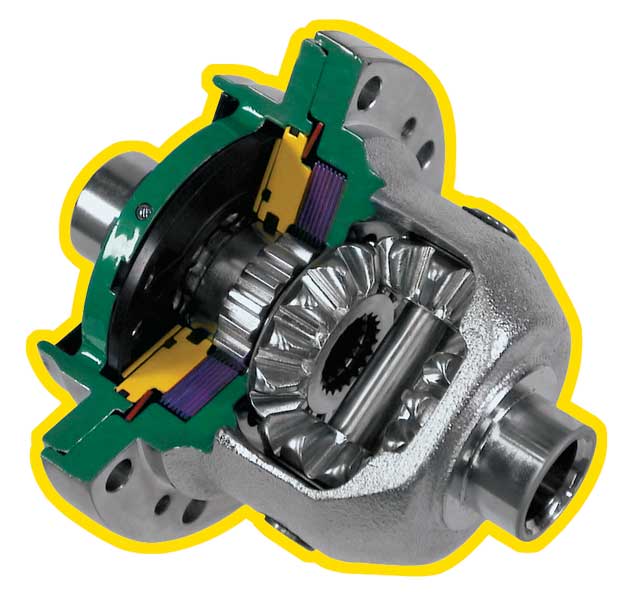

W Hondzie nie ma prawdziwej blokady. W Rinconie występuje tzw. Suretrac a np. w Foremanie system Torsen. Obydwa te rozwiązania polegają na optymalnym samoblokowaniu mechanizmu różnicowego i rozdzielaniu momentu w zależności od wyczucia samego systemu. W praktyce wygląda to jednak tak, że nie gwarantuje to pełnej blokady, a tylko przyblokowywanie któregoś koła. Wytrawni jeźdźcy oszukują te rozwiązania przyhamowując przednią oś, wtedy blokada chwilowo przenosi napęd z koła przyhamowanego na koło stojące, co pomaga wyjść z opresji.

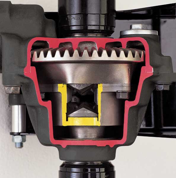

Polaris i Bombardier mają blokadę działającą z „automatu”. Przy włączonym napędzie przednim automatycznie załącza się blokada przedniego mostu na taki okres, na jaki pojazd potrzebuje, aby wydostać się z trudnego terenu. Jest to trochę ograniczający rider’a sposób, ale za to jest komfortowy i bezpieczny. W Bombardierze automatyczna blokada (Visco-Lok) działa na zasadzie sprzęgła wiskotycznego, która w zależności od różnic momentu obrotowego półosi załącza się i odpowiednio, a nawet całkowicie blokuje mechanizm.

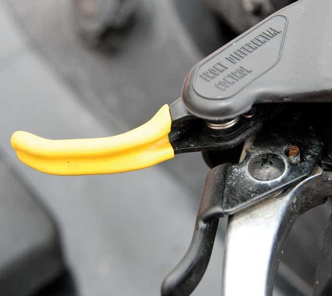

Kolejnym systemem jest mechaniczna blokada w Kawasaki, gdzie rider w celu przyblokowania przedniego mostu przytrzymuje dźwignię sprzęgającą ze sobą obie półosie. Mechanizm w Kawasaki działa na zasadzie uślizgu tarcz. To kierujący decyduje z jaką siłą układ ma zostać przyblokowany.
