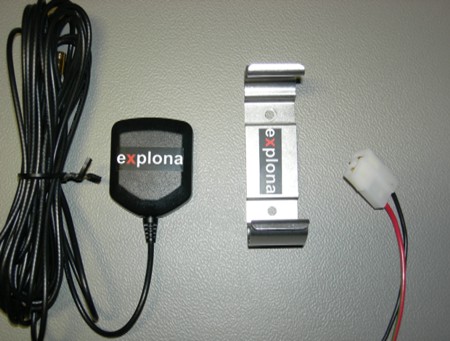

W skład zestawu wchodzi: uchwyt, antena GPS oraz wiązka zasilająca.

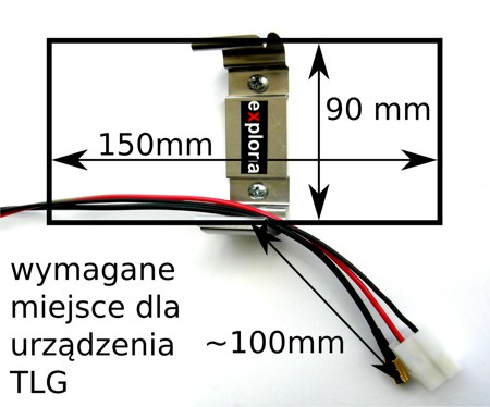

Uchwyt należy zainstalować w miejscu łatwo dostępnym dla załogi i sędziów. Jednocześnie miejsce to powinno chronić urządzenie (TLG) przed uszkodzeniami. Wokół uchwytu należy zostawić miejsce (150x90mm) na zamontowanie urządzenia (TLG) - patrz rysunek. Końcówki kabla antenowego i zasilającego muszą znajdować się we właściwej odległości od uchwytu (około 100mm) - patrz rysunek.
W samochodach właściwym miejscem instalacji uchwytu jest deska rozdzielcza. W przypadku quadów sugerujemy montaż wewnątrz przedniej skrzyni.
