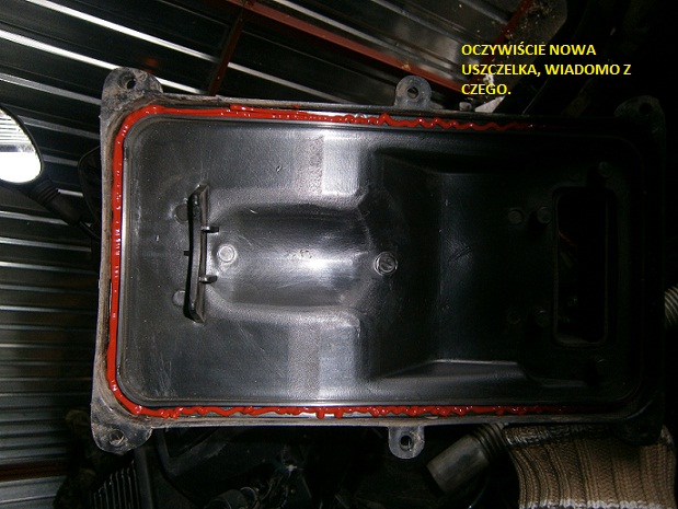

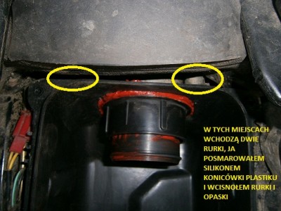

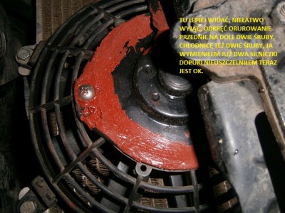

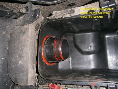

Witam
tu przedstawiam ci jak ja uszczelniłem swojego gada, uszczelnienie skrzyni zrobiłem tak jak na atv polska, pamiętaj nieżałuj czerwonego towaru, zaznoczone na kolor żólty zaznaczyłem część kturą dorabiał mi blacharz.

i działa?
a wentylator nie ma odmy ?

Re: uszczelnienie allroad 300is
Napisz jeszcze jak działa i pochwal się w tym temacie filmikamiPingwin Legnica pisze:i działa?
Dzięki za pomoc Tomku
WITAM
Działa, działa jak roztopi się pokrywa lodowa zamieszcze film, lub zdjęcia
POZDRAWIAM
POZDRAWIAM
W takim razie czekamy na fotki
Ps. a jak sprawa z filtrem powietrza? Widzę ze nie uszczelniony!
Jeśli ci chodzi o połączenia np. do wentylatora to mnie jeszcze niezawiódł, światła też a śmigam cały czas na wlączonych nawet pod wodą.
