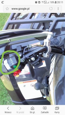

Witam wszystkich
Jak w temacie
Od pewnego czasu nasze przepisy nakazują jazdę z włączonymi światłami cały czas , więc nowe cf-ki mają tę przypałość irytującą , czyli po przekręceniu kluczyka światła palą się z automatu
Pytanie moje jest jak pozbyć się tego problemu , bo jak wiadomo nie zawsze chcemy być widoczni z daleka hehhe
Do tej pory udało mi się wyelminować świecenie świateł drogowych , czyli powrót do normalnego działania manualnego na manetce "włączamy kiedy chcemy.
Dla tych co nie wiedzą , zdejmujemy przód tam gdzie są bezpieczniki , po prawej mamy grubą wiązkę kabli a na niej dwa 'dwie' kosteczki doklejone do wiązki , wyjęcie jednej z nich powoduje że światła drogowe włączamy manualnie , zostają postojowe i tył.
Czy ktoś z was wie co wypiąć poza bezpiecznikami żeby się pozbyć tego ustrojstwa i świecącej tylnej non stop ?

siema, wepnij się w instalacje za bezpiecznikiem i zamontuj swój dodatkowy układ, który będzie uruchamiał i wył oświetlenie.

Możliwe że tak da radę , raczej sądziłem że może gdzieś na przewodach dopięte są te małe kosteczki i ich usunięcie da radę jak w przypadku przedniego drogowego , no nic bedzie czas poszukamy

Prawdopodobnie wymiana przełącznika zespolonego powinna pomóc.

oolsztyniak pisze:Prawdopodobnie wymiana przełącznika zespolonego powinna pomóc.
oolsztyniak jak się nie znasz lub nie wiesz to nie wprowadzaj ludzi w błąd ;)
Trzeba pogrzebać w elektryce ;) inaczej się nie da :)

DIABLO_W pisze: oolsztyniak jak się nie znasz lub nie wiesz to nie wprowadzaj ludzi w błąd ;)
Skoro w jednym się da tzn, przełącznik zespolony gasi światła to dlaczego w drugim już nie? :bezradny:

Bo są różne homologacje T3 , T3B ,T3 itd. i z tego tytułu są inaczej podłączone światła :(
W jednych zapalają się po odpaleniu w innych normalnie po przełączeniu przełącznikiem .

Ja mam samochodową inną , pewnie dlatego tak jest i było doczepione to coś na wiązce , przed przełącznikiem manualnym
Co pomaga już napisałem w pierwszym poście a to co proponujesz to pomoże pewnie na zbędny wydatek , mimo to dzięki z pomoc :D

Diablo ma rację, pojazd samochodowy inny ma światła zapalone od razu po odpaleniu stacyjki. Mowa oczywiście o nowszych sprzętach...
Opanowales już światła krótkie, postojowe w mojej 450 były podobnie rozwiązane. Tylko ja ów mostek znalazlem między licznikiem a biezpiecznikami. Nie mam zdj, musisz spróbowac tam poszukać. Jest tam całe skupisko kabli i główne kostki. Licznik jest "wciskany" na gumkach więc go się po prostu "wyszarpuje". Zobacz czy nie ma jakiś pojedynczych kostek, mostków, przeswietl instalacje...
