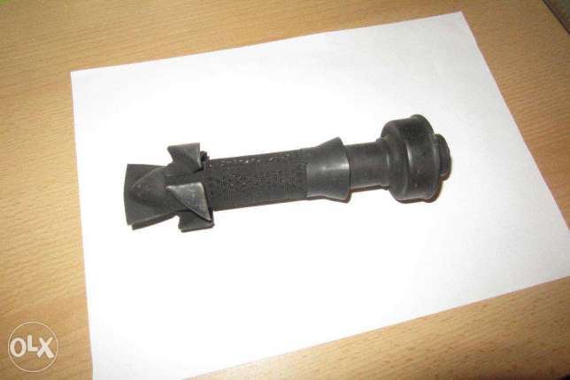

Po wyciagnieciu jest silniejszy i wiadomo głośniejszy strzela sporadycznie po schodzeniu z maksymalnej prędkości (90km/h)
Chodzi mi o taki wkład tylko że od mojej suzuki
