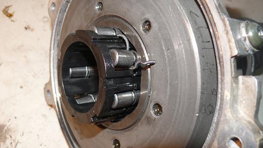

Po rozebraniu mostu widać prawdopodobną przyczynę. Standardowo koszyczek!

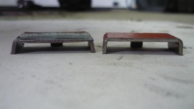

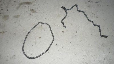

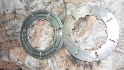

Most naprawiony :) Jak już pisałem przyczyną była urwana sprężynka koszyczka.
Założone dwie nowe. Koszyczek był w nienaruszonym stanie :) wymieniłem dodatkowo pierścień ustalający koszyczek i blaszkę dystansową - kolor czerwony (chyba tak mogę to nazwać, chodź nie znam prawidłowej nazwy). Była już ładnie wytarta :(
